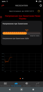

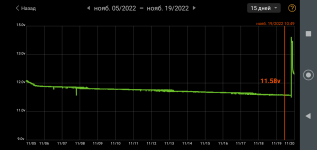

Вот здесь я уже начинал волноваться, но завелся уверенно.
А вот тут да, уже было проблемно
