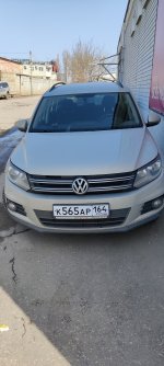

Мотор CTH242627, 150 л.с., монопривод, 2016 год Покупал в апреле 2021, гнал из Москвы. Уже тогда было очень сложно, что-то найти.
В принципе, проехал на машине 10К, нареканий пока не имею. Масло меняю часто, заправляю 98-100 бензином. К "чудесам" морально готов, но благодаря небольшому пробегу, планирую прожить без них.
    3,8 МБ · Просмотры: 28
