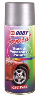

вопрос не в тему чуток:)
но все же спрошу. В том году сам красил штампы в гараже в серебристый цвет(из балончика). Конечно перед этим шкурил до упаду,обезжиривал,дал хорошо просохнуть в непыльном проветриваемом помещении. Получилось гуд! Но краска через пару месяцев потускнела, а после зимы чувствую вообще слезет. Посоветуйте незнающему где купить хорошую краску и фирму(модель)?
Конечно можно темку сначала почитать - труды великих....
А если короче ты немного пропустил... после зашкуривания и просушки - надо было обязательно грунт нанести можешь взять "body", 2-3 слоя, между солями хотя бы минут по 10-15 дать просохнуть. Это называется класть грунт "по мокрому". Потом дай грунту просохнуть несколько часов... НО НЕ БОЛЕЕ СУТОК!!!
Потом можешь краску в аэрозоле взять тоже советую "body".
Также сделай минимум 2 слоя краски с таким же интервалом сушки!!!
28.jpg Специальная краска для дисков!!
Вот про баллончик с лаком не подскажу - так как никогда не пользовался. Наношу из краскопульта. Лаком советую покрыть!
А про потускнение краски - хреновый производитель.
Посмотреть вложение 153222Специальная краска для дисков!!
спасибо огромное!
maxim88 Можно еще и грунт пройти мелкой шкуркой, шагрень снять, но думаю для дисков это не принципиально )) Ну а лак надо по любому наносить. Можно на Сенном в рядах приобрести (баллончик). Если не гонишься за качеством, то там можно и грунт с краской купить) Ну а если хочешь качественно и надолго то лучше обратиться к мастеру.

другу красил диски сначало отвеезли на пескоструйку (150р-за диск) , потом антикорозийный грунт studio, металик, лак HS акриловый, 3года ездиет и все в порядке , не облезли ни потускнели!!!
Но заморачиватся саму если не красишь нет смысла дорого выйдет !!!
