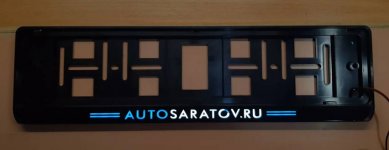

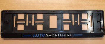

Заказал себе вот такую рамку:
При подключении 12 В светится:

Вообще, я планирую выковырять светящуюся часть и разместить её за стеклом.
