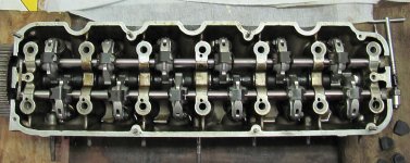

Мне сейчас вторую ГБЦ делают на М30, в итоге от неё осталась болванка и клапана с пружинами, всё остальное, включая мелкие детали - новое :)

железки пришли ,осталось притереть клапана и дождаться настроения на сборку .
и пару сомнений : маслосъёмные кольца отличаются от родных строением (фото) и замки на вкладышах кв немного шире самих пазов кв ,по старым вкладышам видно замки подпилены ,стал смотреть внимательнее и понял что заказал вкладиши с 1 замком как на старых вкладышах - а при чистке обнаружил ещё один паз под замок на держателе кв и присел ... теперь думаю что делать ,подпилить замок чтобы залез вкладыш и забить или перезаказывать вкладиши под 2 замка (((
По поводу маслосъёмных - так они и бывают 2-х видов, это видно в каталоге KS. Думаю это абсолютно не критично.
+1 с кольцами ничего страшного что чуток другого исполнения.

такс ,голова уже собрана ,дело за блоком :suicide:
спасибо форумчанину сбл за переборку ГБЦ. :smile2:
