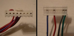

ОЧЕНЬ нужны вот такие разъемы, точнее не сами разъемы а недостающие контакты от этих разъемов.
Может у кого завалялись или есть у нас установщики сигнализаций (у них 100% есть искомое). Или подскажите куда подъехать, где работают адекватные установщики?
З.Ы. Разъемы эти от сигналки Шерхан 6.
