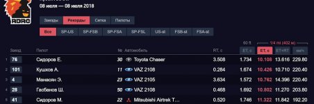

Сгонял на клей в прошлые выхи...снова за Саратов увёз мудальку
Logik
Logik
16.03.2008
11 582
167
Низкие 11 для такой машины - вообще огонь!
