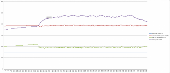

ну конечно, инжЫнеры автоваза же настолько круты и жестоки, что меняют законы физики
у них и масло "своё" и температура "своя"
лог с машины в F
лог в С
не более, чем реклама HKS.
Есть куча аналогичных реклам, которые ничего не значат. Могу привести примеры от Форсана, MPG, азота в шинах и т.д.
все намного проще санек.))
это насилуют рекомендованное заводом 0W20 на гоночком треке:prankster2:
сама по себе хкс тут как понимаешь не причем
