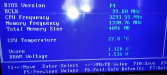

В старом эвересте тоже весело
Вот так вот... Понимаю, что на свете бывает практически всё. Но это как: на матери кто-то помер?

Раз бивис нормально показывает температуру, то сам датчик напряжения исправен.
Остается либо кривой биос, который передает данные датчика аиде (но могу врать, возможно напрямую общаются).
либо информация о типе датчика не верно считывается аидой и она криво интерпретирует данные.
биос есть последний на эту мать?
