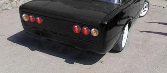

Прежде чем всё это вварили...
решил уточнить...
ЧТо повлечёт за собой некоторые изменения в кузове... а именно - ОПТИКЕ...
Пациент - авто ваз 2101
Вместо задних прямоугольных фар в кузове прорезаются круглые отверстия и ставится круглая оптика.. примерный фотошоп - на фото...
Передняя оптика так же под скальпель.
Вместо штатных больших круглых фаров, их места завариваются и туда вваривается "линзовая" оптика (ну например линза из плафона ваза 2110)
Ну если не вдаваться в подробности то просто ставится другая оптика....
Прошу отнестись к вопросу со всей серьёзностью... т.к всё в процесе воплащения... НО.... переживаю, как будут реагировать на эти изменения сотрудники ГИБДД.... ГАИ..... и т.д.и т.п. :dntknw:
сколько читал подобных статей, что-то так конкретного ответа на сие нигде не припомню..... =(

Весь геморой длиться уже год..... слишком много уже в ней сделано, чтобы ну вот так бросить всё.....наоборот.. оптика - это уже почти конец...
Денег в ней уже лежит нормально... :pardon: по этому обратного пути уже нет... ;)
1. Насколько мне помницца (утверждать правда не буду), на а/м снятые с производства можно ставить неоригинальную оптику. Однако это не освобождает от выполнения требований к оптике.
естсестна требования к оптике будут соблюдены.. :yes4:
т.е регулировки все сделаны и.т.п..
1- А вот сдесь прозвучала правильная фраза.... - Идентифицировать авто.........
веть если изменить переднюю оптику, то авто уже будет сложнее идентифицировать... :huh: по этому и задал тут вопрос.....
2-
т.е говоря простым языком, взять оптику от любого другого авто....... и ставить её..... это понятно...
а если такой случай -
были взяты Тюнюнгованные плафоны ваз 08-09...... (кругляши) типа как на фото
и вот уже из этого плафона вырезанны именно кругляши...... они то и будут инсталированны. :huh:
т.е это вроде и как бы взятая с другой машины фара...... но и в то же время... из общего плафона она же вырезана... :dntknw:

Я не очень представляю конечно в чём может быть проблема? Машин снят с производства, по любой причене той же аварии были изничтожены световые модули :) т.к. для данной модели уже нету, а ездить без них неззя, то были поставлены те что у нас выпускается. Логично и без вопросов помоему прокатит!

Era13 не совсем правильно привел цитату - "На модели, снятые с производства разрешена установка отптических приборов с автомобилей ДРУГИХ МАРОК.
По теме: Если сможешь доказать инспектору что альтернативная оптика 9го семейства так или иначе разрешена к утановке, то флаг в руки!

imho, эта целая фара сертифицирована и разрешена к установке, а вот то что ты сделаешь из ее частей - уже ничем не докажешь, что у тебя там все правильно и с соблюдением всех гостов.

Фара, как световой прибор, проходит испытания и сертифицируется для использования на конкретной модели авто. В случае снятия авто с производства, разрешается установка световых приборов с ТС ДРУГИХ МОДЕЛЕЙ.
ИМХО порубленная на куски альтернативная оптика не под это не попадает, но это уже инспектору доказывать в суде придется, если водитель ему на месте не докажет. Протокол обязателен, потому кмк инспектор ничё делать не будет.

:) а если инспектору доказывать что взяли Сертифицированный плафон, и просто поставили его таким образом, что остались только кругляши )))
(чур не пинайте)
- понимаю.. в общем это всё уже зависит от инспектора, от его настроения, и т.п.. мож и просто поглядит и улыбнётся, а может и докопается....
ок.. но а если решид докопаться.... ТО.. что грозит ??? ....... :huh: ну не изъятие же талона ТО... ибо не он выдавал. не иму и забирать ?? ......
а с передней оптикой.. я так понял МОЖНО чуток переварть места установки оптики, и поставить НЕ штатную, а от другой модели.... ну типа как с другого авто..... но для ээтого чуток морду придётся изменить.......
как и что на это ?? :dntknw:
