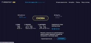

Мой конфиг
Антенна BAS-2344-SMA FLAT MULTIBAND MIMO COMBI
Модем HUAWEI E3372 E3372h-153
Пигтейлы F-TS9 через переходники F-SMA

Прибавку дало? Было/стало?
