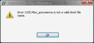

Да это еще не всё - разозлившись на этого лиса решил поставить оперу , так она отказалась устанавливаться . Вот такая непонятная война браузеров .

В гугле вбиваем error 1325 небольшое знание англ. языка и будет вам счастье:)
