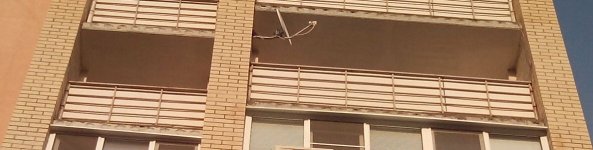

IMG_20150906_165116.jpg IMG_20150906_164216.jpg IMG_20150906_164212.jpg IMG_20150906_164229.jpg
Здравствуйте! Возможна ли установка на такие лоджии энергосберегающих пакетов? Размеры пока точно не замерял, примерная ширина 2 и 4 метра, высота 1,5м. Выдержит такой парапет? Сверху труба примерно 50*25мм, обрешётка из трубы 20*20мм, с заглублением через полметра в плиту и арматурой в стену, через полметра. И возможно утепление (хочу объединить кухню с маленькой лоджией) без выкладывания кирпичом или перегородочными блоками? Например закрыть сплошным листом профнастила и утеплением сантиметров 25-30.
Porter
Если хочется сделать надежно и тепло, то срезать нахрен.
Спасибо! Буду думать, просто если выкладывать, то толщина теплоизоляции существенно уменьшится.
Дело не столько в изоляции, сколько в том, что существующая констукция не обеспечит жёсткости для рамы и герметичности. Срезать может и не надо. Если место позволяет, то можно выложить из газоблоков парапет сразу за существующим. Из плюсов: не нужно будет обшивать снаружи и фасад дома не изменится.
Можно конечно попробовать не срезая, места там достаточно. Через пару недель в отпуск пойду и посмотрю как лучше. Но вот обшивать придется, дом кирпичный да еще и не белый. Да и дизайнерам руки поотрубать, на 7-ми этажах из 10-ти сделали парапет из кирпича, а на 3-х этажах как у меня.

Еще вопрос (см.#2531): А намного дороже сделать пластик от потолка до пола? Сколько это будет примерно стоить (две лоджии ш*в: 2*2,5м и 4*2,5м). И на сколько тепло будет с таким остеклением по сравнению с кирпичным парапетом?
