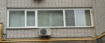

Казалось бы, простой вопрос-сколько окон выбрать в раме на лоджии?
Но и тут загвоздка)
Проем на лоджии 5830х1530мм.
Изначально было 8 окон, и 4 из них поворотно-откидные.
Но окна узковатые и я захотел окон поменьше да пошире.
В итоге уменьшили до 6 окон, их двух рам и 2 окна- поворотно- откидные
На эскизе получилось вот так:
практически одинаковые по размеру, смотреться должны лучше, но створка на метр шириной- конечно огромная.
подсмотрел у соседа:
окна широкие, света много.
Как лучше?)
11 262
1 105
2-й этаж? Падать при мытье окон, не слишком высоко, но можно и убиться....
Чем шире неоткрывающийся проем окна, тем проблемнее его мыть.
Или мыть снаружи нет такой задачи?
