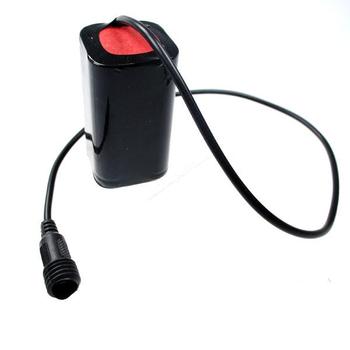

Ну и раз пошла такая пьянь... расскажу страшную историю :)
Давно хотел написать, но всё было лень.
Постараюсь покороче.
Заказал себе велофару.. аля Соляр шторм :)
Пришло, всё работало. И через неделю резко перестал включаться. В комплекте, конечно же такие же как у тебя аккумуляторы, "батарея" аккумуляторов :)
Для тех кто не очень вкурсе как оно изначально выглядит :
Под плёнкой ничего не видно, но выглядит красиво... Сняв плёнку, под ней было ЭТО :
...нет..нет.. я НИЧЕГО не отламывал, отпаивал и т.п. Вы видите всё верно! :)
Подключено всё было к одной единственной батарее.. которая была, кстати, другого цвета )) А остальные ТРИ! были в спайке для балласта !!! И на них видны следы пайки. Т.е. господа охреневшие китайцы, выпаивают откуда-то уже БУшные/отслужившие аккумуляторы, к ним рядом кладут один "боевой". На него вешают питание, всё это затягивают под плёнку, и продают 1 АКБ по цене 4-х!! Профит! :)
ТС - тебе ещё повезло, что у тебя все "боевые были" :)
Именно после этого я заказал кейс и добыл аккумуляторы. Гарантированно 4 штуки :) А не просто "болванки".
