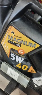

Короче с маслом, вышеуказанным, на заправках лукойл- беда.
Нету.
Проехал в Адлере 3, а их тут только три, и нету нигде, только sl, а не sn.
И по словам продавца, как бы и не будет его вообще, этого 5-40.

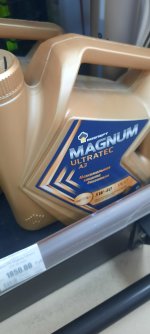

Заехал на роснефть, там есть масло, вот такое, или лукойл лучше?
Нету.
Я тебе выше писал, роснефть как вода, с щупа прям капает

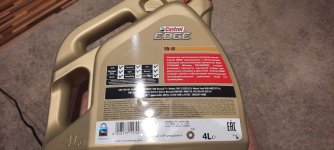

Как-то быстро оно поджарилось у тебя )
Может это брак кастрола? Где оно сделано?
Я больше поверю, что это брак, чем в то, что оно в ленте подделанное)
Произведено bp europa se
Пока с поисками лукойла проблема, а что если взять в озоне, или яндекс маркете?
