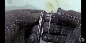

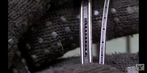

Догадаетесь где?
У меня в двигателе высота колец 1,2 1,5 2 мм. Масло при при этом предписывается 5w-30. В чуть ранней модификации двигателя, где высота 1,5 1,5 2 мм, но кольца не коробчатые как у меня и маленькие на фото, а наборные, рекомендуется 5w-30, 5w-40, 10w-40 и даже 15w-40
А какая высота маслосьемных колец, где предписывают лить 0w-20?
Производителю особо похрену. Гарантию отходит. В современных движках, где идет по мануалу основное 20, не надо стараться быть умнее производителя. В данном случае, чем толще тем лучше, не везде работает. Современные авто ранее начинвют жрать от коксовки колец и едут в ремонт с девственными вкладышами.
