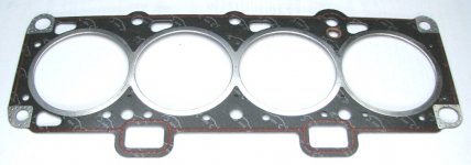

Остался только вопрос по прокладке.
На старой прокладке герметик был проложен полностью по всей длине, и вокруг болтов тоже. На новых сделано как на фото 2112-1003020.jpg , т.е. как раз в тех местах где течет герметика нет. Может в этом причина?
Где купить нормальную качественную прокладку?
