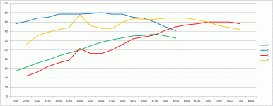

Собсвенно:
161HP/7800 и 168Nm/6200
График вечером или завтра)

Не самый городской моторчик получился, но тошнить по пробкам можно без особого труда. Едет после 5ти и до 8. Перекрытия 3/2, подумываю сделать поменьше.
    646,8 КБ · Просмотры: 654
    16 КБ · Просмотры: 7

На одну картинку свел этапы эволюции моего тазика)
    95,9 КБ · Просмотры: 270
