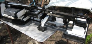

Итак, разобрался я со шнуром к фотоаппарату :)
Как уже говорил, машину проклеивал в 2004 году, со стороны моторного отсека, торпеды, арок наклеен вибропласт STP, сплен 8 мм. Пол вибропластом, поверх него положен (не наклеен) сплен, затем штатная шумка и покрытие, потом резиновый коврик. Все пластиковые и пластмассовые детали проклеены битопластом.
За это время ничего не отвалилось :), цель переборки была разобраться с проводами, а именно аккуратно их уложить, подготовить проводку для электрозеркал, электростеклоподъемников и прочих задумок. Плюс перенес блок сигнализации из под арки наверх, пришлось удлинять провода. Все фишки подписывал маркером для сд-дисков, очень удобно.
При движении отдельные провода издавали звуки биения о что-то, теперь этого нет.

сама торпеда, оклеена вибропластом и спленом, все стыки битопластом

итак, как видно из фото вся панель торпеды прикручивается к мощному железному каркасу, поэтому торпеда не гремит, не колышится и стоит цельным элементом
