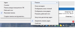

правой кнопкой по панели задач щелкаешь, вылезает менюшка, в ней пункт "панели инструментов", там должна стоять галочка на пункте "языковая панель". Если галочка стоит, то сама панель скорее всего находится за пределами экрана. В последнем случае можно поискать ее под панелью задач, переместив ее.

evn, в последней вкладке у меня выпадает 4 пункта. языковой панели там нет.
