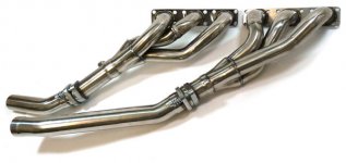

приветствую всех. У нас кто-нибудь занимается изготовлением сего девайса? Суть в том, чтобы не просто сварить,а рассчитать. Буду благодарен за любую информацию

Здрасти приехали) У труб должна быть определённая длина, определёнынй объём, расчитанный исходя из резонанса, частоты (только не помню чего), много там факторов. Абы как нельзя делать...

Вот, например, равнодлинный выпускной коллектор конкретно под мой мотор. Фирма суперспринт. Цена 882 Евро.
На их сайте в разделе технической информации о коллекторах есть такой пункт:
Трубы изготовлены для оптимального соответствия потоку выходящих газов. Длина и диаметр специально подобраны для максимальной отдачи.

ну вот. диаметр канала гбц ты знаешь, на фото виден диаметр труб. длину труб исходя из диаметра можно прикинуть. это явно проще, чем рассчитывать резонансную частоту(по-моему по ф-ле Гельмгольца) :)

Проще то да, но какова будет погрешность, и исходя из погрешности - стоит ли оно того, всех расчётов и трудов, если толку не будет (в случае большой погрешности)

гы.. обычный развод для начинающих тюнеров :)
во-первых считается весь выхлоп целиком, а не только паук
во-вторых считается под конкретную характеристику мотора, т.к. паук это резонансная система, и работает на определенной частоте вращения. Так что слова " специально подобраны для максимальной отдачи" - это только девкам рассказывать
в-третьих товарисч из Пензы за 12 рублей - дает гарантии? Какие? У него есть стенд "как было и вот как стало"? Или все делается по жопометру v1.0?
ну и в заключении а что все остальное в моторе настолько круто, что только паука и не хватает? :)
+100500

ну в общем то тоже +1 ... Игорь все верно написал!
Все это работает ТОЛЬКО в коплексе ...и для правильного ответа .. в первом посте нехватает много при много букав , с описанием двигла для которого оное надо ....
а так.. наобум.. оно даст столько же сколько нулевик Прошпорт ))))

И еще надо добавить, что для того что бы настроеный выпуск на атмодвигателе хорошо работал, и давал существенную дозарядку, перекрытие на валах должно быть внушительным, да и впуск при этом подорать соотвествующий желательно.

мне казалось что пауг и компания ставятся взамен развалившемуся стоку, ну или в угоду красивому звуку. О суперспорт целях никто и не говорил

Так ТС то и написал что ему не просто паук, ему рассчитанный паук нужен))) Вот ice и поставил под сомнение все эти "расчеты")))

Доброго времени суток "обезбашенные" друзья - сам такой! На Ваше суждения посмею высказать свои мысли, что;-
1. думаю что ice в посте N14 прав!
2. гораздо легче воплотить в железе турбину(даже для ОКИ), чем создать условия для расчета конкретного ДВС.
3. допустим получен теоретический расчет с уравнением с логарифмами и тангенсами, как его реализовать практически!?
4. стоит ли думать об эффективности системы по выхлопу, если она изначально уступает турбине, интеркуллеру,программным средствам с окисляющим средствам?
Хотя если все вышеперичисленное уже присутствует, сама мысль достойна уважения несомненно!
