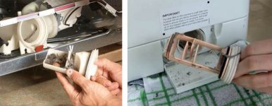

перестала работать стиралка
Подскажите кто знает!!!!Стиралка вирпул горизонтальная на 3.5 кг 9 лет.Мигали индикаторы (не закрыт люк), заменил замок.Теперь после включения чего то шумит снизу где насос слива, секунд 5. И всё тишина.
E
Epolit
25.10.2009
482
у вас есть люк для выброса мусора, может туда что то попало,и блокирует крыльчатку насоса слива,
ну и так на всякий случай воду случайно не перекрыли?
А
АндрейА
28.10.2009
382
Прикольно ))))) у вас есть люк для выброса мусора, .............))))))))))))))))!!Уже думаю может правда туда её.
От воды я её отсоединил,ставлю на отжим,в интернете начитался что так можно проверить насос сливной и должен закрутиться бак.Включаю начинает работать крыльчатка насоса и через примерно 3 секунды прекращает работать и загораются индикаторы - не закрыт люк.Люк при этом закрыт и блокируется замком.Бак не крутится.

должен быть датчик закрытия люка, может, когда меняли замок, забыли его подсоединить?
А
АндрейА
28.10.2009
382
Вот этой детальки ,датчик закрытия люка,я не видел.У меня просто УБЛ,замок на него три провода и всё.
Помоему он сам себе датчик ,если дверца не закрыта то язычек люка не давит на пластину которая закрывает когда не надавленная,фишку,которая выдавливается при соединении контактов.Фишка не выходит и нет контакта 220 не идет.
Где устанавливается датчик закрытия люка?
