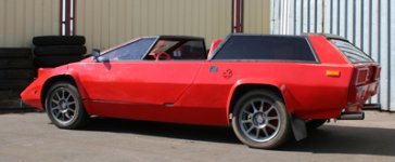

История "Лауры"
В 1981 году через Ленинград проходил очередной автопробег самодельных машин, организованный журналом "Техника-молодёжи". Вероятно, именно это событие подтолкнуло двух друзей к идее постройки собственного автомобиля, а точнее, двух - чтобы никому обидно не было. И назвали они своё детище "Лаура"
Звали этих ребят Геннадий Хаинов (он на тот момент работал на судостроительном заводе) и Дмитрий Парфёнов(а этот - отлынивал от армии в Военмехе).
Подыскав на окраине города безхозную сараюху с дырявыми стенами и крышей, ребята начали варить из старых водопроводных труб две одинаковые рамы.
Машины были оснащены двигателями "ВАЗ-2105", которые пристыковывались к "развёрнутой" КП от "Запорожца" и далее вращение передавалось на передние ШРУСы от "Нивы"
"Бортовая электроника" выглядела эффектно, но на самом деле всё было очень просто: на первом дисплее при нажатии одной из кнопок высвечивались цифровые показатели соответствующего одного из датчиков, а второй дисплей с кнопками - не что иное, как просто инженерный программируемый калькулятор с забитыми в память несколькими простецкими программками(скажем, для расчёта среднего расхода топлива или высчитывания запаса хода). Данные, разумеется, вводить надо было вручную.
"Лаура" Парфёнова украсила собой экспозицию СССР на международной выставке "ЭКСПО-85" в болгарском Пловдиве, сам он напару с Хаиновым на второй машине(перекрашеной для схожести тоже в бежевый цвет) поехали с автопробегом "Техника-молодёжи" по маршруту Москва-Пловдив.
По словам Хаинова "Лаура" на ровном прямике уверенно разгонялась до 170 км/ч.
На выставке "100 лет автомобиля" проходившей в Праге, "Лаурой" Хаинова заинтересовался участвовавший в выставке Нуччио Бертоне, и был искренне удивлён, что такой современный автомобиль построили двое человек в сарае.

Это уже не оригинальные диски. Оригнальные - такие:
Автомобиль сейчас в музее Авторевю.

салон лауры
    20,1 КБ · Просмотры: 122
