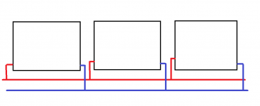

повесил батареи в гараже, на одной стене 3 шт по 10 сек, расстояние от батареи до батареи 30см.
встал вопрос подключения, точнее не подключения а кроилово)))
правильнее сделать так:
каждый радиатор сам по себе, но при таком подключении потребуется 6 кранов американок 3/4, цена за кран меня сегодня шокировала... 400 штука... а три радиатора у меня только на одной стене... на второй еще 4 шт. это еще 8 шт сверху, итого 12 кранов по 400...

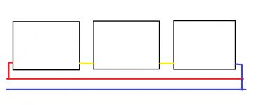

жаба подсказала другой вариант подключения:
один кран на вход, один на выход. радиаторы между собой соединить на жесткое, без разборное соединение или как вариант на гофрированный, гибкий шланг из нержавейки.
соединив 3 радика в один большой сэкономлю 4 крана :)
но боюсь как бы это экономия в дальнейшем боком бы не вылезла...
кто что думает? имеет ли право на жизнь такое подключение? будет ли достаточно горячая последняя(третья) труба как и первая?

Экономия в деньгах будет, а тепла нет (если радиаторы алюминиевые), если чугунные, то можно попробовать. Алюминий быстро остужает теплоноситель и последующая батарея не получит нужной температуры . Соединять радиаторы стоит и с верху и с низу, подводка подача с верху, обратка с низу.

Радиатор алюминиевый. От чугуна избавляюсь. Про диагональ знаю, но делать точно не буду, т.к. дома уже 5 лет именно нижнее и все устраивает, надеюсь и в гараже не подведёт)
Походу, так и придется задушить жабу и закупаться кранами..

Я таки не понял , зачем в гараже эти краны ? ИМХО, проще полипропиленом всё сварить насмерть неразборно - при необходимости потом секатором разрезать не проблема и опять через муфту сварить, красота то там особо не нужна.
А х.з) если делать, то все по фен шую, раз и навсегда :)
Дома на всех радиаторах стоят, когда делали ремонт, очень удобно. Закрыл краны, снял радиатор, при этом остальная система продолжает так же работать, как ни в чем не бывало.
Плюсы есть, но и минус очень большой, это стоимость самих кранов.

David, подвод теплоносителя пропиленом? Если да, поставь краны пропиленовые и американки пропиленовые же к ним припаяй. Должно выйти дешевле хороших латунных кранов-американок.
David
David
03.03.2010
9 787
627
Да. Так?
http://www.santexopt.ru/catalog/product/37731/
http://www.santexopt.ru/catalog/product/37682/
получается дороже, чем если вот так
http://www.santexopt.ru/catalog/product/37680/
пожалуй
, на этом варианте и остановлюсь. 250р не 400р
