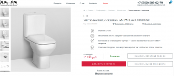

Покрытие у санфоянса всегда глазурь,а фарфор в другой ценовой категории.
