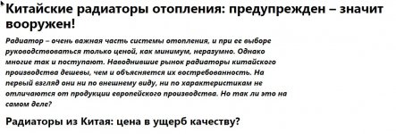

Идем дальше. Радиатор, условия те же, цена.
https://www.kp.ru/guide/kitaiskie-radiatory.htmlц
Теплоград (Вольская) , Стройпласт (чернышевского) Есть и италия и норм китай, оба магазина вроде как в продаже откровенного шлака не замечены..
