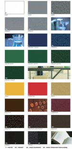

года 3 назад в нити ее было завались. думаю сейчас найти тоже реально. цвет непередаваемый, неоднородный, блеск с хромом, толщиной около 1 мм, царапин не видно под ним, картинки что то типа вот.
Краска (эмаль) молотковая
1. Описание материала:
Вид материала: Лаковая краска на основе искусственных смол для наружных и внутренних работ, после нанесения поверхность приобретает пластический вид, как бы с “окалинами”.
Цель применения: Для надежного покрытия неровных и грубых оснований из стали, железа, нержавеющих металлов и дерева.
Цвет: Согласно карте цветов
Блеск: Глянцевый
Связующие средства: Алкидная смола
Пигменты: Алюминий и оттеняющие пигменты
Уд. вес: 0,97 кг / л
Упаковка: 6 х 750 мл
Обозначение: по Vbf : отсутствует, класс опасности : воспламеняемая
2. Свойства:
Прочная по отношению к ударным нагрузкам и царапанию, быстро сохнет, проста в применении. Неровные и грубые поверхности хорошо покрываются без шлифования или шпатлевания. Сильно тиксотропная, поэтому не стекает по вертикальным поверхностям.
3. Рекомендации к применению:
Подготовка основания: Основание должно быть чистым, сухим, прочным и обезжиренным. Старые прочно держащиеся покрытия тщательно зашлифовать и зачистить, слабые и ломкие покрытия удалить. Дерево: Необработанную древесину пропитать. Влажность древесины не должна превышать 15 процентов. Металл: В случае необходимости удалить ржавчину и предварительно прокрасить грунтовкой FEIDAL Allgrund.
Применение: Кисть, валик, распыление, также без воздуха.
Разбавление: Универсальный нитро-разбавитель
Средний расход: 8-10 кв.м.
Чистка инструментов: Универсальный нитро-разбавитель
Совместимость: Не смешивать с другими материалами.
Хранение: Хранить в сухом, прохладном месте. Банку после использования тщательно закрыть. Эффект пропадает постепенно после хранения в течение свыше 6 месяцев.
Меры безопасности: Не допускать попадания в руки детей. Не сливать в канализацию. При распылении пары не вдыхать.
