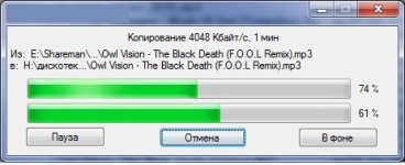

вот
    33,2 КБ · Просмотры: 16

evn, mp3 - это ещё крупные файлы. Вот кучу документов в пределах 200 килобайт каждый будтет ещё медленнее копировать. И тут уже не во флешке дело, а в том, что всё это индексировать надо.

так все сложно...

как то столкнулся с такой же проблемой - все оказалось более чем прозаично - надпись USB 2.0 означает просто физическую совместимость USB 2.0 интерфейса. Скорость зависит от железной реализации - т.е. есть Hi-speed а есть Full-speed USB 2.0 устройства.
