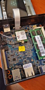

Есть у нас кто, более-менее в центре или в сторону Заводского, по мелочи услуга нужна. Батарейку биоса в неттопе поменять. Она там не просто таблетка, а какая то "с хвостом" и в разъёме, я хз, как такие меняются.
Да ещё находится на задней (нижней) стороне платы, пока вытаскивал плату, какой то проводок ещё оторвал, теперь надо сообразить, где он был.

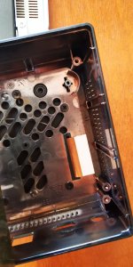

Вот этот проводок болтается. Хз, то ли был так, то ли я оторвал, когда плату вытаскивал.
Идёт он вниз, вот к чему, третье фото, там немного видно. Это действительно какая то антенна что ли? Я не специалист в этом, да и в быту не приходилось сталкиваться
Рядом с черным пин для него.
