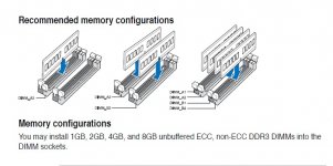

Еще такой вопрос, если поставить ZALMAN CNPS 10X PERFORMA, он не помешает оперативке? Допустим если поставить обычную, или высокую с радиаторами типо Corsair????
Если кулер внизу (вверху), то нужны будут низкие планки, независимо сколько штук. Примерно, вот так:
Если оперативки будет две и кулером к ним, то согласно мануала на твою мамку их надо устанавливать во 2-й и 4-й слоты.
Если одна, то соответственно низкая должна пройти.
Вопрос исчерпан ))) Спасиб за такой развернутый ответ!
