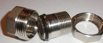

Американки вот такие:
С плоскими бывали проблемы не раз...
    29,7 КБ · Просмотры: 35
