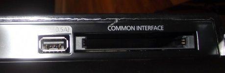

кто понимет или как то свзязан со спутниковым ТВ, для телевизора
[h=2]Samsung LE-37A686M1F можно использовать CAM- модуль ?[/h]

для САМ-модуля должен быть разъём сзади

да, это оно
20 029
5 579
Помимо САМ модуля должен быть еще тюнер DVB-S2 и соответственно разъем для спутниковой тарелке F типа.
В этом ТВ нет такого тюнера, так что спутник напрямую к нему не подключишь, только через отдельный ресивер.
А САМ модуль может использоваться и для кабельного телевидения.

на телеке есть надпись DVB

что в итоге ? не получится?

нет
DVB-C - кабельная цифровая трансляция
DVB-T2 - эфирная
DVB-S - спутниковая
вот для цифры нужен САМ-модуль, если DVB-C (он вроде во всех телеках)
DVB-C - кабельная цифровая трансляция - кабельное ведь вроде как может быть и аналоговое и цифровое
DVB-S2
