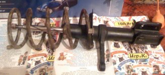

корпус не укорачивал? что за пружины у тебя и как результат, опиши?
нет,корпус не трогали.на зеленых пружинах и так сойдет.
ставить буду в выходные,должны как раз опоры с шс и регулируемые треугольные рычаги прислать из тольятти.хочу стойки завалить.думаю намного лучше рулиться будет.

На сколько укоротил? Преднатяг большой? я просто под синие буду свои готовить. Кстати 1тр за стойку это со снятием установкой?
Kiruxa
Kiruxa
25.12.2009
2 136
укорачивали на столько,чтобы длина хода штока была равна длине пружины.на фото видно.преднатяг делали минимальный,но достаточный для того,чтобы не вылетела пружина.
1к чисто за прокачку и укорочение одной стойки без с/у.
на синих почки болят от саратовских дорог...
