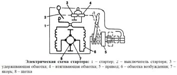

День добрый, пожалуйста подкиньте вариантов. Проблема такая, 2114 1.6 8 клап. Как на улице температура упала до -8 / - 15 авто заводится минут по 10, симптомы такие, ключ на старт, заводим, реакции ноль, выхожу пару стуков по втягивающему, пробую заводить, втягивающий оживает, начинает с поворотом издавать щелчок, стартер не крутит! Когда температура на улице была в районе 0,замечал,что надо пару попыток, потом стартер хватает и начинает вяло но раскручивать. Сейчас же когда на улице холоднее, таких попыток завести нужно не менее 10ти, тобиш 10 раз подряд, щелкает втягивающий, стартер молчит и потом начинает оч вяло расходится. После поездок в пару часов и простоя в пару минут заводится легко. Как постоит часа 2 опять начинаются танцы с бубном, может спустя 1-2 попытки завестись, может опять минут 10-15 мозги делать. Акб новый, покупал в конце сентября не самый дюшмаский. Вот думаю куда копать, почти уверен что стартер на пару с втягивающим под замену, что подскажете?

А снять, разобрать, промыть вал где бендикс скользит, и сердечник втягивающего, нет возможности? Возможно там смазка с пылью превратилась в пластилин.

Скорее всего щетки кончились, стартер в переборку

А и еще забыл упомянуть, сегодня перед выходом прочитал в интернете, можно отверткой замкнуть контакты на втягивающем и стартер если он исправен, должен сработать, так вот после замыкания искра была, реакции стартера нет. Значит видимо и в правду щётки кончились?

там и аккум, и щетки просятся на ревизию
11 131
1 054
Я прост понимаю что втягивающий там тоже на последнем вздохе, раз он после пинка работает,
Втягивающее и не будет срабатывать, если на валу/шлицах бендикса "густой пластилин". Оно просто не осиляет сдвинуть его и соответственно замкнуть силовые контакты.
Его промывка или замена может помочь ожить стартеру в данном случае?
По крайней мере можно это исключить из списка возможных неисправностей.
И когда стартер снят, можно попробовать рукой потянуть за бендикс наружу и проверить скольжение по валу.
Да и проверить снятый стартер, тоже можно, имея провода для прикуривания и подключив напрямую к АКБ(соблюдая полярность)

Щетки смотреть. По симптоматике скорее всего просто кончились.

Ток через них идет на втягивающую обмотку.
Пусть будет так. Если подать плюс с акб на силовой плюс стартера, то исправный стартер должен крутиться. То что там Кравц( и пока только изучающий тему по форуму и инету) замыкал на втягивающем и видел какую то искру не в счет, т.к. стартер был в движке.
А в движке с зависшим бендиксом в маховике, на пластилине, то может тупо не хватать напряжения от акб чтобы прокрутить двигатель.
В купе с замыканием силовых контактов на втягивающем, надо видеть напряжение на акб. Хоть, как ТС и озвучил, что акб новый, это не гарантирует исправность акб и силовой цепи до стартера.
И да, Олег и выше отписавшиеся, щётки конечно играют важную роль в работе эл.двигателя стартера. Но это можно узнать только после снятия и диагностики и проверки вышеозвученных моментов.
Я так понял у Кравц, нет желания этим заниматься.

В прошлом у соседа по гаражу так же не заводилась древняя копейка. Напряжение падало на стальной шайбе под гайкой силового провода стартера.. Должна быть латунь. Кто бы сказал, не поверил, пока сам не выявил. Я не стал делать свои предположения выше, контакт клемм на АКБ нормальный? :)
