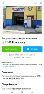

Увидел в октябре 2022 года свежее объявление на авито, где ИП Митюрёв Денис Викторович приглашает конкретно именно отрегулировать тепловые зазоры клапанов, позвонил, записался, пригнал четырку по адресу Саратов, ул. Техническая, дом 16А/4, где Денис Викторович арендует помещение с мая 2022 года и работает вероятно с двумя мастерами. Заранее перед и во время замера зазоров вежливо несколько раз попросил мастера озвучить размер зазора в настоящий момент до регулировки, но мои просьбы были проигнорированы поначалу, хотя услышаны, упорно не хотели мне говорить какие зазоры, даже примерно, пришлось громко и настойчиво повторять просьбу много раз. ИП Митюрёв Денис Викторович проходя мимо улыбаясь сказал мне: "Да там микроны, не заморачивайся". Я в шоке. Мастер достаёт самый простой щуп с 5-7 лезвиями с интервалом 0.10 мм и давай мерить зазоры. На впускных пробует лезвие 0.20 мм - не проходит, значит зажаты все впускные делает вывод он (у меня ранее было выставлено 0.18 мм). Меняет шайбы и делает так, что лезвие 0.20 легко проходит, а следующее которое у него есть 0.30 не проходит. То есть делает вероятно зазоры грубо примерно 0.26 - 0.28, что выходит за интервал допустимого.
То есть зазоры возможно были в норме, а делает больше нормы. (норма от 0.15 до 0.25)
В итоге на вопрос на сколько были зажаты впускные отвечает, махая кистью руки, что все впускные на 0.10 мм, то же самое отвечает что на выпуске у двух было на 0.10 мм больше, чем надо, уменьшил. Сделал, говорит, якобы впуск 0.2 мм, а выпуск 0.3 мм. На вопрос почему выпуск сделали не 0.35, так как допустимый интервал от 0.30 до 0.40, отмораживаются бредом, что при нагреве нормально будет. На самом деле, как понял, лезвий просто нет более точных, чтобы выставить точнее. Лишь только плюс минус 0.10 мм.
На самом деле не знаю достоверно какие сейчас у меня зазоры, оплатил им 1000 рублей за работу и думаю как быть теперь.
Денис Викторович сказал мне, что они занимаются всеми видами ремонта. В основном занимаются ремонтом ходовой частью иномарок и отечественных авто.
В этот же день, после оказания услуги, через Viber я порекомендовал Денису приобрести нормальный щуп для замера зазоров своим клиентам. В своём ответе он мне сказал, что главный критерий хорошей регулировки мне зазоров клапанов является то, что клапана у меня в данный момент не стучат и мотор работает тихо.
Но хотелось бы, чтобы клапана не прогорели, а не только не стучали. Слишком много хочу?

Ну отрегулировали клапана, денег отдал. Теперь попробуй нормального моториста, а не шаражкины конторы)
12 929
2 013
Насколько мне известно, то клапана должно быть немного слышно. А если не слышно, то они зажаты.
Так делали перекупы при продаже четырёх, что бы покупатель не задавал лишних вопросов и верил, что мотор работает тихо
22 976
1 853
Зачем обращаться к мастерам, если сам всё знаешь. Тем более если знаешь, что у мастера нет нужного инструмента?
Непонятно в чем претензия? Если все знаешь, ставишь задачу установить зазоры такие то такие то.
15 753
2 661
Шайб регулировочных наверное нет в нужном количестве.

Я всегда регулирую 0.2-0.35, это если старые моторы на тяжелой шпг, по грантам было письмо ваза и там рекомендовано делать 0.4 на крайних выпускных клапанах. Вполне обхожусь набором щупов чере 0.05.

А где вы нашли это предложение ?

Вот откуда предположения про 0.18))) не в обиду сказать, но при ручной регулировке с критерием "легкое защемление щупа", величина зазора будет зависеть от силы исполнителя и его настойчивости в запихивании этого самого щупа. Главное в этих моторах не зажимать, а звуки это вторично.
