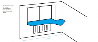

хочу замутить в своей комнате стол-подоконник в целях экономии пространства.подскажите кто сталкивался с таким чудом...к кому обратится чтобы сделали и цена вопроса

В детской был широкий подоконник и отсутствовала нормальная циркуляция воздуха, из-за чего постоянно запотевали окна зимой, пришлось сверлить отверстия в подоконнике а в последствии во время ремонта заменить его на более узкий. Как обеспечить циркуляцию воздуха с такой широкой столешницей?

Установка декоративной вентиляционной решетки поможет.

обязательно нужно делать отверстия для циркуляции воздуха!от материала не зависит.перечитал кучу интернетов-первая ошибка при изготовлении такого стола

Нужно подобрать грамотно влагостойкое основание столешницы или сделать грамотно гидроизоляцию самой столешницы. На картинке всегда все легко и просто . И как минимум с таким вылетом столешницы нужны опоры не только на стены , и ещё на пол.

кстати накидал что мне нужно,какова цена вопроса?

Главное материал поверхности какой ))))) ? Ламинат , пластик , искусственный камень , натуральный камень , стекло ( и ещё много материалов)? отталкиваться от 8 тыс руб(при толщине от 32 мм).
