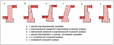

Посоветуйте,что здесь можно сделать?Как облагородить это безобразие?

Подпорная стена с контрфорсами. Всё естественно на заглублённом монолитном фундаменте.
Шпунт ЛАРСЕН-40 или 50

Да.Нужно сделать красиво,и чтоб надолго.Это простояло 15 лет.
Тесть хочет сделать из профзабора ограждения,я как бы не уверен в целесообразности такого решения.
Думаю про подпорную стенку,опять же какую?Но это берег Волги,дорога и Волга,метров 5,рядом уже к дороге подмыло.Лет 20 назад ,весной затапливало эту дорогу.
я б нанял бобкет (3600р) , выдернули б забор, наскребли б земли по округе и навозили б её на место забора, заложил бы откос с уклоном, уклон что б был за участком. По верху можно врыть старые стойки и натянуть новую рабицу (или профлист)... старую рабицу положить на уклон и присыпать землёй (будет удерживать землю от сползания), сверху её газон посейте, пусть сам по себе растёт. Можно и способ по дороже придумать.
С укрепление уклона не вариант.Особо и не сползает земля.Хотя идея с габионами понравилась,но опять же мне надо уклон стремящийся к 180%.
Посоветовать можно много чего, от бюджета зависит. )))
Цена вопроса?На много заглублять надо?
Зы.Не знал как это называется,но мысль так сделать была.
Думаю рисунк "Б".
мне более подходит.
На какую глубину заглублять фундамент?
Толщина подпорной стены какая должна быть?

мне более подходит.
Здесь ширину фундамента нужно считать: Х*1,3=У*21*Z, где: Х - вес стены, У - мин. ширина фундамента, Z - Расчётное сопротивление грунта (берётся из СНиП 2.02.01-83 «Основания зданий и сооружений», приложение, 3 таблица1,2,3, в кгс/см[SUP]2[/SUP]). Глубина тоже от грунта зависит, например:
Грунт
Глубина заложения фундамента, см
Каменистый скальный грунт
45
Глины
75 - 100
Пески, супеси, суглинки
45 - 90
Но это только начало расчётов, нужно ещё учесть горизонтальную нагрузку от грунта, который будет давить на стену, и пр. мутотень, типа вспучивания грунта при промерзании))))
Короче, не забивай голову всякой хернёй, залей фундамент шириной 60 см., глубиной 75 см. и выложи стну ФБСками б/у, Имхо -относительно дёшево и надёжно.
