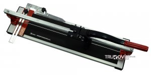

Матриксы тоже разные, на подшипнике? про какой размер идет речь? Погрешность 1мм по длине или откол задней стенки.
Как бы встретится, посмотреть, привезу свою плитку попробуем. На счет цела эмаль, может те сколы которые у меня получаются на самом деле и не сколы, а приличный рез?
ca107829a9edd1736f516a01ec9f6a00.jpg вот такой на 80 см,1мм это максимальное отклонение от прямой линии реза с учетом того что плитку размещаешь по 2 меткам на глаз

Посмотреть вложение 402893вот такой на 80 см,1мм это максимальное отклонение от прямой линии реза с учетом того что плитку размещаешь по 2 меткам на глаз
Т.е. если по русски, 1мм максимальное отклонение реза от прямой линии, например если приложить правило(прямое)?
Почему метки на глаз? Я конечно понимаю, по ролик на метку выставлять лениво и долго, на торце плитки метку поставить?
Видел похожий по конструкции плиткорез в касторке, у него станина и ручка сулуминовые...
Другой 2х рельсовый, крепление ручки к подвижной части, аж с двумя подшипниками, но зазор 5-6мм, притянуть не получится т.к. скорее всего лопнет.
Метки ставятся с 2 сторон плитки на торцах(по рулетке с точностью пол мм),а выставляешь плитку на плиткорезе уже на глаз по коньку(об который ломается плитка)...У ручки есть 2 болта,регулирующих прижим подшипников к монорельсу-так вот чтобы он ездил плавно нужно оставить небольшой люфт,который и дает небольшой уход в сторону от меток(особенно если плитка волнистая).
Все смазал, взял кучку плитки с улицы, разная, производитель хз, но точно бюджетная, т.к. с улицы то мокрая. Размер 25-35. С метками конечно глазомер погуливает, но вот сам рез... Легким нажимом, вот такой результат. uploadfromtaptalk1448988909371.jpg
