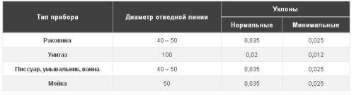

у если труба, под все перечисленное выше, будет 50й то да 3-5см на метр,
но все же думаю не менее 110й тогда не более 2х см на метр, а ежели 150я то 1см на метр самое то!
Иначе вода уходит слишком быстро, а все тяжелые фракции смытые с посуды, фекалии и т.д.
будут налипать и забивать трубу.
p.s.Пообщайся с сантехниками сильно удивишься! там оказывается целая наука
Я сам был в шоке, сроду не думал что оно такое капризное....
Да! и обязательно должна быть вертикальная труба (отдушина) иначе когда сливаешь много
воды, с ванны например, может быть срыв водяного затвора в сифонах и вонь пойдет по всему дому!
Всё уже украдено придумано до нас)))

Тит, 1:30- это 1 см уклона на 30 см трубы?
1/30=0,033*100=3,33 3см уклона на 1 метр трубы. Соответственно 33 см на 10 метров. Или я не прав? Подзабыл геометрию.
И вопрос для знающих - насколько углублять канал для зимней эксплуатации. 1,8 метра? - это какую же глубиной яму тогда копать??? Мне говорят 50см достаточно, типа горячая вода будет в сливе, разогреет землю. кто прав?
Не разогреет. В хорошие морозы запросто замёрзнет. Глубину залегания надо рассчитывать в зависимости от длинны трубы, чем длиннее, тем глубже прятать. Либо утеплять трубу. Горячая вода... Ну, если у вас 10человек по очереди будут принимать ванну, регулярно, возможно она что-то и прогреет.
Чёрт, если будет унитаз, я бы делал уклон 2см на 1м трубы. Саму яму размещать на минимально возможном расстоянии от дома+ удобный подъезд говнокачки.
