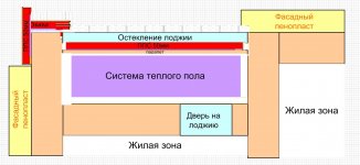

Нужен совет по утеплению лоджии.
На днях поставили раму на лоджии, а значит пора продолжать.
Доотодрал утеплитель от застройщика на лоджии, он съедал по 10 сантиметров с каждой стороны (кроме парапета).
Хочу вместо него клеить пенополистирол. Схему на картинке накидал.
Единственное думаю, стоит ли клеить утеплитель на стенах, примыкающих к жилым зонам. Особенно учитывая, что с левой стороны фасадный утеплитель не доходит до края, а с правой стороны блок лоджии заходит за фасадный утеплитель.
Потолок буду закрывать ппс 50мм, на полу будет так же ппс 50мм, плюс лаги, на лагах что нибудь вроде OSB-3, поверх нее пленочный теплый пол, финишной поверхностью либо линолеум, либо ламинат.
Задача - сделать из лоджии "кабинет".
Как считаете, стоит ли клеить ППС 20 по схеме?
У вас тёплый периметр из 50ки снаружи.
Зачем еще полутёплый периметр изнутри городить?
Хотите разный климат в лоджии и комнате?? :) :)
Лучше эту двадцатку перенести на полтинник - чтобы от улицы ваш балкон, а за ним квартиру 70 мм отделяло.
И, по идее, полтинник (не важно один или нет - перенести ЗА парапет)
П.С. Так, по злорадствую - точно не помню, но навскидку "без расчетов" в нашем регионе надо 15 см наружнего утеплителя класть. :)
И еще - не понятно, почему слева у вас фасадный пенопласт не доходит до стекла, как справа.
Зачем вам холодный угол?
Вот, накорябал.
У меня от застройщика теплый фасадное утепление не замкнутое, я не зря на рисунке так это отобразил. Вот эта выступающая часть стены очень напрягает, поэтому я не могу решить, что в итоге делать с левой уличной стеной.
Так же, по той части стены, что не закрыт пенопластом с улицы идет контур заземления! т.е. от земли до крыши к
фасаду закреплен алюминиевый толстый провод и я подозреваю, что из-за него мне не разрешат провести работы по утеплению с уличной стороны.
К тому же для утепления с улицы нужны альпинисты, а это много денег :)
По поводу злорадства - дом обшит пенопластом 10см, зимой было очень жарко. Если не ошибаюсь, по теплопроводности 10см пенопласта = 5см пенополистирола.

Снаружи надо утеплять, чтобы точку росы за кирпич перенести. Есть онлайн калькуляторы толщины утеплителя и положения точки росы
20 ка внутри не нужна, соглашусь с артемом
А вы утеплите не спрашивая. :)
В конце-концов, можно приклеить пенопласт до провода, а потом после - будет у вас 2 сантиметра "холодной" стенки. :)
Ну ладно, это не суть.
Если альпинисты дороги - то можно и не клеить. У домов же около кирпича толщина кирпича, раньше такие дома вообще не утепляли - никто не жаловался на холод. Просто чуть сильнее топили. :)
Дело не в том, что 10 см очень жарко, 9 не очень, а 5 - прохладно. :)
В доме тепло ВСЕГДА.
Только топить приходится по-разному. :)
В этой цепочке рассуждений, вторым пунктом выходит вопрос "а сколько надо"?
По нормативам - теплоспротивление должно быть 3 и более для "обычных" жилищ и 5 для условно "суперсовременнокомфортных".
Далее - что такое "термосопртивление равно трём" - это можно посчитать, но в кратце - важна не конкретная цифра, а сама суть - это или 15 см пенопласта. Или 4 метра кирпича. Или кирпич+пенопласт в разных комбинациях.
И вот хотите вы, условно, стену из кирпича (у которой сопротивление равно 0,5) сделать "трешкой".
Казалось-бы вам надо из пенопласта построить стенку 2,5. Это (очень условно) 11,5 см пенопласта.
Но такой толщины не выпускают. И вы берете 12 см. И вроде стена получается Эр=3.
Но. Встаёт вопрос где именно у вас эта самая точка росы. Ее надо или считать - и может получится, что надо пенопласт 12,5 см. Ну или вы попали в точку.
Иными словами - у вас стена получается "пирог". И надо знать о том, что пирог это отдельные виды проблем. Надо знать, что эти отдельные виды проблем надо считать. И в половине случаев "ух! нормально", а в половине "надо доутеплить".
Ну или можно просто взять МОНОстену из пенопласта в 15 сантиметров, которая гарантирована имеет сопротивление равное трём.
И ВСЁ, что внутри нее (кирпич/бетон/кошка/ковер/человек) - это не кусок стены, как в случае пирога, а как просто НАБОР материалов, которые хранятся на ТЁПЛОМ складе. :) :)
И всё. И никаких лишних вопросов (пусть даже у вас на него есть ответы. :) )
Вы просто строите из пенопласта сухой тёплый склад, внутри которого у вас стоит квартира. :)
А цена вопроса - купить пенопласт "на размер больше", в объеме 10..15 сраных квадратных метров.
По нонешним временам это так дёшево - что даже лень калькулятор вынимать эти пироги считать. :) Вы же не дом в 300 квадратов утепляете. :)
Пы.Сы. - так почему же дома-то тепло? Да потому что все эти нормы придуманы так, чтобы НЕ ТОПИТЬ грубо говоря. :)

Ну, Артем, взяли и все так усложнили :prankster2:
А если исходить из ситуации, что снаружи обшить стены не получается, ну вот ни как.
То как лучше поступить? Допустим парапет я обошью на 70мм, правую стену и стену с дверь трогать не буду (на них будет штукатурка и финишное покрытие). Вопрос остается в том, что делать с левой стеной, которая с наружи утеплена не до конца?
Смотри.
Если у тебя есть "голый кирпич" без всего.
То он на улице мёрзнет, изнутри греется. Иногда он или сильнее мёрзнет или недотапливается. И тогда в теории где-то в глубине он "замерзает/размерзает". При этом в тот же момент времени он еще должен быть и мокрым.
И вот таких замёрзнул/оттаял он выдерживает 50 раз.
Если он обшит снаружи - мы говорили "он на тёплом складе лежит". И даже знать ничего не надо.
Если он голый - ты снутри его греешь, а на улице он остывает. Но и задача отопления топить так, чтобы он был условно "тёплый и сухой" на всю глубину.
А вот если ты его изнутри изолируешь, то он снаружи и холодный всегда и даже иногда мокрый. И вот тогда он 50 раз туда-сюда и развалился.
Остальную побочку в виде плесени между кирпичом и пенопластом не рассматриваем ибо не мешает она нам жить.
А теперь вопрос - что ты хочешь?
1. Сильнее топить, чтобы этот кусок стены был гарантировано тёплый и сухой и никогда не развалился?
2.Или топить меньше - ну развалится кирпич у тебя, ну и бог с ним - кирпич не твой. Развалится не завтра. :)
Это будет лично твой ответ. :)
Тепло тебе будет в любом случае.
Еще момент учти. Сейчас у тебя есть ОЧЕНЬ теплый кирпич, там, где слева у тебя фасадный пенопласт.
А ближе к стеклу голая стена - ну ведь эта стена подогревается от того самого кирпича, что укрыт. Так что половина голой стены у тебя всё равно будет тёплой. :)
Ща нарисую.
Красное - это тепло из квартиры.
Голубое - это типа "почти остыло".
Синее "совсем холодно".
