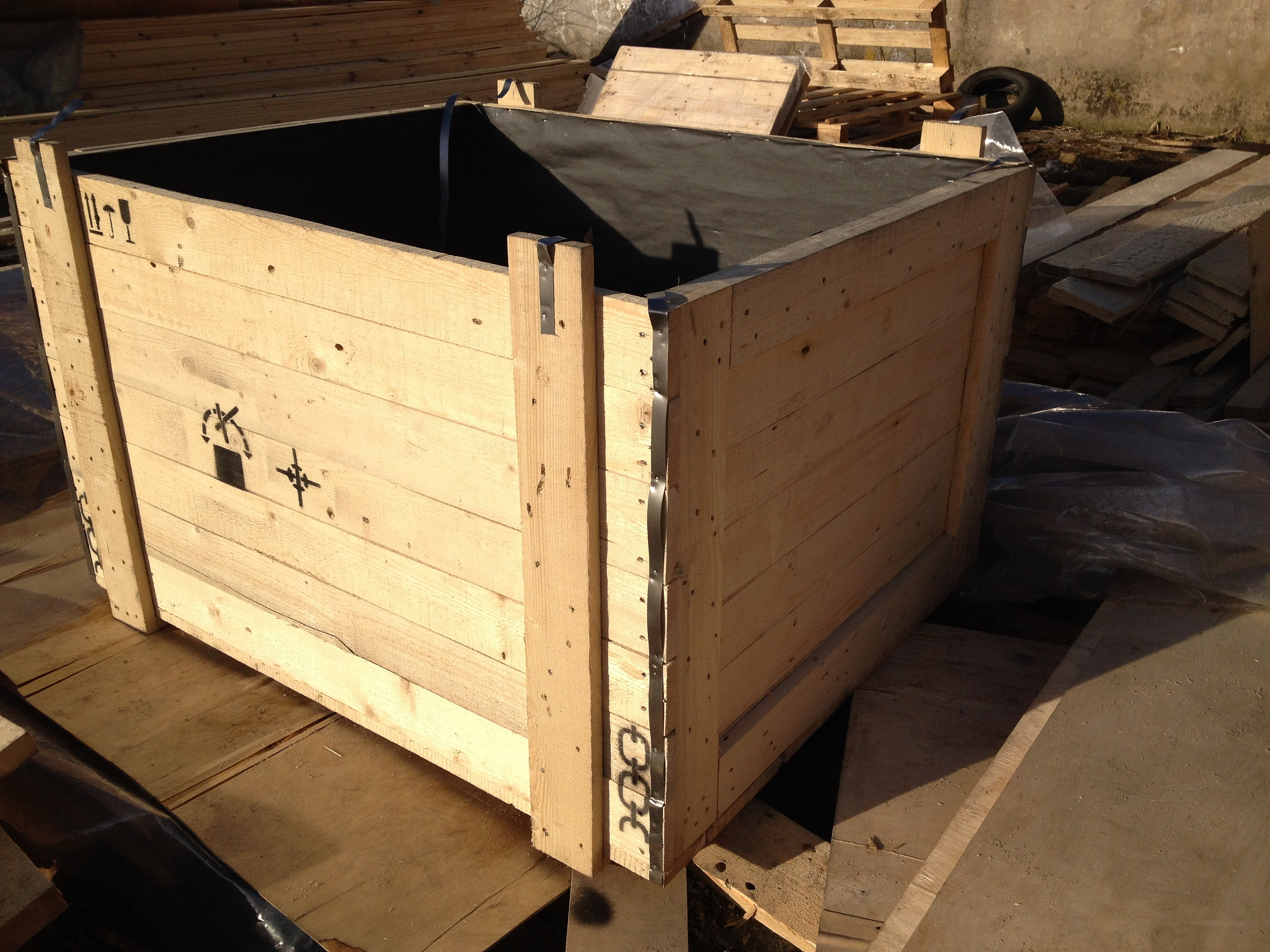

Ищу материал.
Видели ящики транспортные, которые изнутри обиты чем-то черным, типа рубероида?
Примерно как на фото:
как называется этот материал и где его купить?
Кто-то говорит, что это "пергамин", кто-то говорит что это "битуминизированная бумага".
Я видел\щупал какой-то из пергаминов - он на ощупь "тонкий и хрупкий" как бумага. Почти как на фото выше.
А ящики видел обитые изнутри чем-то типа тонкого рубероида - материал немного "вязкий", но не крошится и явно толще бумаги.

По фото вообще на геостиль похоже, на рынке у горгаза полно отрезного материала
То, про что ты говоришь, называется геотекстиль или агроспан, продаётся в любом садовом отделе. Но как описывая его можно сравнить с рубероидом я хз

То, про что я говорил, я назвал геостилем. Ещё раз перефразируйте. Чем отличается от рубероида я прекрасно знаю
Тогда просвети что за геостиль, а то гугл не помог.
Про сравнение с рубероидом это не в твой огород было
Отправлено с моего SM-J120F через Tapatalk
Скорее всего геотекстиль :)
