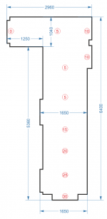

Верхней точкой — в уже готовую комнату. На фото — тоже уже готовая комната, но у неё уровень пола выше пола коридора и совпадает с нулём (верхней точкой коридора).

Да не гуляет она. Много лет лежала под линолеумом, на котором к тому же стоял большой шкаф-купе. Снимать её у меня нет, к сожалению, никакой возможности. Более того, в двух комнатах, где была такая же стяжка, выравнено наливными полами, и всё замечательно. В общем, хочу выравнивать поверх того, что есть.
Вопрос, как — в два слоя?
В красных кружках указано в миллиметрах, на сколько надо поднимать уровень пола:
Сначала налить по нижней и правой части наливайку, допускающую толстый слой (оставив 5 мм до нуля). А потом весь коридор наливайкой, которая допускает слой 0-5 мм. Можно же так?

Не проще маяки по всей длине кинуть? Тем более слой приличный
78 466
4 864
Или сбить сантиметр там, где от 0 до 5, и залить всё одним слоем Волмы-Нивелир, которая от 5 до 100 мм?

Можно Старателями быстротвердеющими по маякам сделать одним слоем.

Перепад не ощущается. Ощущаются неровности на стяжке. Ламинату эти неровности, думаю, не понравятся.

Сделай ЦП раствор 1:3, добавь плиточного клея приблизительно сколько цемента, капни несколько капель фери для эластичности и по маякам разгладь. Всё будет нормально. Раствор не крутой, немного пожиже.

Вопрос мой несколько в другом. Верхняя точка пола — это ноль. Мне как туда выходить ЦП-раствором? Да еще и по маякам.

Наливной пол как раз на это и рассчитан (на кривой пол), а стяжку, если не много, все таки от нуля я бы сбил. Плюс некоторые неровности ламинат все таки проглатывает за счет толщины подложки

Клей для чего? Маяки поперек. Дальше догадаешься, как верхнюю точку пола с маяком связать?
