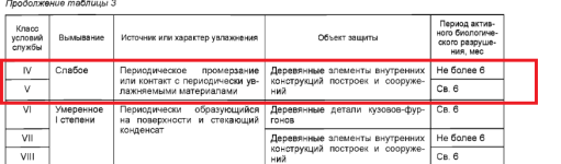

Открываем указанный гост, ищем указанный класс в таблице по скорости расконсервирования - 6 месяцев. И что, прям каждые полгода разбираешь крышу и наносишь новый слой защиты?)))
Не вводите людей в заблуждение!
Если вы открывали ГОСТ, то не могли не заметить, что речь о 6 месяцах идёт для "Источника и характера увлажнений" АТМОСФЕРНЫЕ ОСАДКИ для "Объектов защиты " ВЕРХНИЕ СТРОЕНИЯ ОТКРЫТЫХ СООРУЖЕНИЙ, НАСТИЛОВ МОСТОВ и т.д".
Мы здесь ведём речь о защите стропильной системы внутри помещения, для которых заявлено:
ПРИ СОБЛЮДЕНИИ УКАЗАНИЙ ПО ПРИМЕНЕНИЮ
- средний срок биозащиты 30-35 лет в тяжелых условиях (IX кл. по ГОСТ 20022.2, ЛПЗ, вымачивание);
На заборах тоже пишут. 30-35 лет взято из ГОСТ 20022.0, только вот это срок службы древесины, а не защиты.
То есть мне это привидилось?

То есть мне вот это привиделось?
Да, действительно, белиберда какая то в этом ГОСТе написана...
И при I классе условий службы (в тёплых закрытых помещениях без контакта с влажными поверхностями) при слабом вымывании, и при XVII классе условий (деревянные конструкции береговых сооружений, судов и наплавных средств) при сильном вымывании, в этом ГОСТе указан один и тот же срок разрушения, 6 месяцев. Явная белиберда.
нет, не привидилось. Но это явная белиберда. Не может быть одинаковый срок разрушения при кардинально разных условиях эксплуатации. Разве вы с этим не согласны?
Не согласен. Для разных условий - разные средства.
