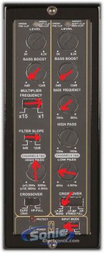

мне кажется саб низковато порезан, относительно фронта... да и басс бустом иногда можно побаловаться)
а вообще интересно что за усилитель. у него развитые фильтра. может не стоит на него саб вешать?!

Начну объяснять по пунктам, сверху вних по столбцам..
1. Гейн - громкость (выставляешь на вкус, громкость фронта)
2. Усилитель басов (ставишь в ноль ибо ненужная штука)
3. Умножение фильтров пункта №5 (ставишь в правое положение) (левое для пищей в поканалке, правое для мидов)
4. Крутизна спада для пункта №5 (Ставь в 12дБ)
5. Собственна фильтр высоких частот (ставь на герц 150, хотя тут так же по вкусу)
6. Переключение положения кросовера......Среднее положение с включеными фильтрами, правое с выключеннымы (ставь среднее положение)
7. Как и в пункте №1 (только громкость бубна)
8. Как и в пункте 2 (так же в 0)
9. Как я понял это бассовый параметрик.....(Его можно не трогать если пункт 8 будет в 0)
10. Фильтр низких частот (ставь в герц 80)
11. Так же кросовер - переключение между режимами (для саба переводи в левое положение)
12. Количество каналов....
у меня пионерчик с одной парой линейников, но усь должен сам разделять на 4 канала (чтобы не использовать Y-коннекторы), всеравно ставить в положение на 4 канала?
rambo89
rambo89
15.11.2008
2 197
хм......тогда не думаю.....надо пробовать......Скорее всего тогда в 2 канала стась

настроил все как посоветовал rambo89,очень доволен звучанием фронта, а вот бас от саба концентрируется в багажнике, попробую фазу перекинуть.

согласен!у моего нету, да и думаю не нужны они.настроил все как посоветовал rambo89,очень доволен звучанием фронта, а вот бас от саба концентрируется в багажнике, попробую фазу перекинуть.
Фаза не сильно думаю поможет.....Если есть возможность попробуй коробку покрутить

короб покрутить не получится, а может фильтр низких частот для саба понастраивать может просто слишком большое разделение с фронтом? (может и ошибаюсь конечно и это не при чем)
А че за динамик? катуха одна????Ну попробуй фильтр покрутить, но мне кажется что это ниче не даст, да и самый оптимал 80-100 герц...........
Ты басс буст случаем не прибавил???

MB QUART FORMULA FWA-304D (4+4) в щелевом коробе, буст не трогал и так басит не плохо.
Ну раз не плохо тогда что значит концентрируется в багажнике??? Если машина седан ты ты с этим ничего особо не зможешь сделать без каких-нибудь ухищрений

фазой пусть крутанет.у меня седан,локализация спереди в ногах!
