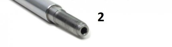

Доброго времени суток кто может помочь с такой проблемой.
Стойка амортизатора надо переделать шток из 1 варианта в 2
Стойка одна, живая, будет демонтирована с авто.
Причина банальна, кончик отломан.
Сколько по деньгам и по времени
так понимаю что это нужно для удобства сборки/разборки, тогда можно так:
1) если не шестигранник, как на фото, а засверлить и использовать для сборки экстрактор (вкрутить и за него держать)?
2) Еще проще вариант, взять ручной струбциной через плотную резинку за шток (в общем как угодно, чтобы не повредить шток при сдавливании) под крылом так держать когда надо крутить.
усилие там хорошее, должно хватить, шток обезжирить чтоб не скользил.
По поводу удобства нет, просто сам конец штока отломан под корень (под гайку), а опора пришла в негодность и ее надо заменить
И по поводу предложенного способа уже сам об этом думаю, газовым ключом держать, в принципе так же можно и шток проточить под ключ там все равно отбойник, можно сказать нерабочая зона
Задняя стойка на акценте как передняя на ваз, то есть ее можно демонтировать с авто, стянуть пружину и я думаю попробовать пневмогайковертом открутить/закрутить гайку, думаю прокатит.
Стойка одна такая же стоит от 2500, соответственно минимум надо 2 стойки менять по хорошему
газовый глюч большой, подлезть не удобно, его нужно постоянно держать чтоб усилие зажимное было,
а струбцину подкрутил на нужный диаметр, защелкнул и готово.
вот такую:
