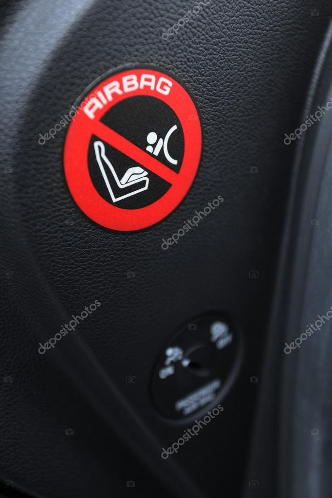

Смотри внимательно на визуальную информацию о запрете размещения детского кресла на переднем сиденье:

если в инструкции к вашему автор нет других предписаний.
ОСТОРОЖНО
• Специальное детское кресло
должно быть установлено на
заднем сиденье. Никогда не
устанавливайте детское кресло
на переднем пассажирском
сиденье. В случае дорожно-
транспортного происшествия
может сработать боковая
подушка безопасности
пассажира, что может
причинить серьезные травмы
ребенку, сидящему в таком
кресле, или стать причиной его
гибели. Таким образом,
следует устанавливать детское
кресло только на заднем
сиденье автомобиля.
