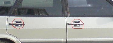

в догонку... как снять хромированные "штуки", которые крепятся "под" ручку?)

Хромированные штучки должны сняться ручками. У них на обратной стороне две тоненькие полоски двухстороннего скотча. Ну а следы от скотча я думаю не сложно будет удалить. А снимать хочешь зачем? Помогают вроде- следов от ногтей не видно!

буду зставлять аккуратно двери открывать. не нравятся мне они. ни к чему хром на 14.

Ну это тогда надо и полосочки снять с ручек, а это сложнее- снимаются вместе с краской. А по теме: была у меня 9ка, педаль была в норме, поэтому.........

полосочки уже снял)) эти штуки побаиваюсь снимать.

Зачем снимаешь ? оставь !!

недд )) я хочу в цвет кузова. а этот хросированые штуки не в тему будут.
