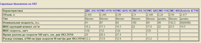

Назрели вопросы к опытным товарищам! Подскажите:
1)Чем 4218 двиг лучше чем 417? Кроме немного большего крутящего момента?
2) Как понимаю установить инжекторный 406 или 409 просто без переделок неполучится? (про отличия впуска УМЗ от ЗМЗ знаю) Речь про крепление двига к коробке+как понимаю надо другое навесное?
3) Интересно есть шанс что может всетаки в этом году разрешат в тр0 safari 510?
Storm
Storm
18.03.2007
3 781
На практике 421 значительно лучше идет по глине Бартоломеевского оврага (не ползет как 417, а разгоняется уверенно, даже по сравнению с 406: на параллельных колеях в режиме "газ в пол" Доктор на 406-м, я на 421-м - легко уходил от него)
Капризные они очень. Лучше 421 инжектор.
Огромный плюс 421-го семейства - их беспроблемное отношение к перегревам. Остальные перегревов не прощают.
Шанс ровно Нулевой ))

По мне 421 мощней 417 даже динамичнее, и все таки объем дает о себе знать, чахнет меньше.
тут не мало важна трансмиссия, кпп, рк, мосты, последнее вообще очень сильно влияет на динамику авто.
и 406 зто не 409 это технически разные моторы особенно головы и грм. как то так.
ЗЫ. я планирую поставить 409 мотор, да он геморройней, но лошадок поболее, а это не мало важно для меня.
думаю этого вообще не будет, т.к это уничтожит этот класс, для этого и есть ТР 0.5 и в этом ни чего страшного нет, ставь шнорк обувай сафари и в 0.5, только крышу выкинь нах.
