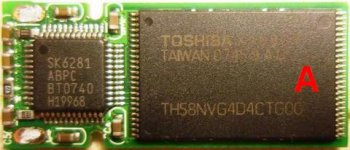

В 21:00 вернулся от evn. Вот только результат. На обоих флешках дохлые контроллеры. Все микрухи памяти припаяны с коротнутыми ножками. Контроллеры совершенно разные по цоколевке. Естественно второй при перепайке в твою флешку сдох. На второй флешке еще сгорел токоограничивающий резик. Сейчас все флешки (микросхемы памяти) и контроллеры вернул на место. У донора при восстановлении резюка начинает сразу дико греться контроллер. На твоей флешке грееется слабо. Комп ее не видит, хотя диод на флешке моргает. Твоя флешка как я понял с одной 2 гиговой микрухой памяти, а донор с двумя одногиговыми. Т.к. все это попало мне кучкой в мешочке и что где раньше было пришлось долго разбираться.
Предварительный диагноз. Если не спалили флешку при перепайке то данные должны сохраниться. Надо найти контроллер SK6281. В доноре стоит PS2232BC-F.

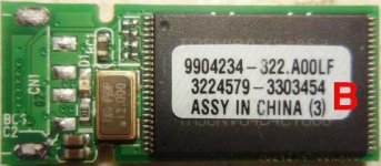

вот он...зверь....гражданской наружности....:camera_cool:
    22,8 КБ · Просмотры: 91
    21,7 КБ · Просмотры: 69
evn
evn
LPD: Земля
27.07.2005
28 585
189
зы всем на будущее....паять ЭТО к Oleg07
